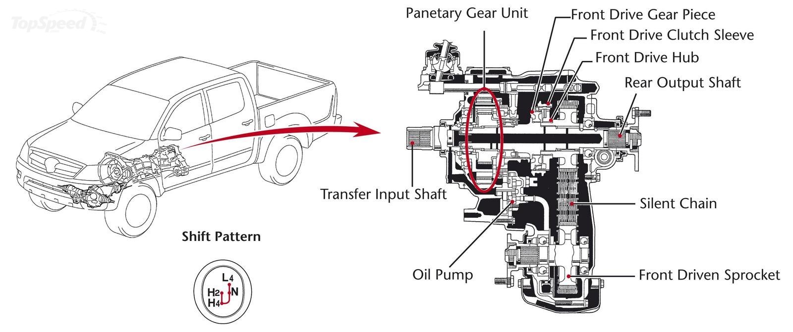

glücklicherweise habe ich bei meinem 2008er Hilux nur Erfahrung mit dem Aktuator des ADD-Freilaufs der Vorderachse. Nach kurzer Zeit und zwei Islandreisen hatte ich hier auf Garantie den dritten drin - die ersten beiden haben Wasser gezogen... Der Revo hat nun sogar drei solcher Aktuatoren für ADD, H2 in H4 und H4 in L4. Davon ausgehend, daß deren Konstruktion grundsätzlich gleich ist, möchte ich Folgendes anmerken:
- Es wird bei Betätigung immer nur per Servomotor und via Schaltgabel eine Muffe verschoben, sei es im Diff oder im VTG. Naturgemäß müssen dafür beim Zuschalten Zahnflanken passend zueinander stehen, was erklärt, daß manchmal nur mit Zeitverzug geschaltet wird und/oder der Schaltvorgang hakelt. Und das trotz verbauter Synchromesh-Ringe im VTG... Beim ADD sperrt der Diff-Freilauf typischerweise nicht, während man eine Kurve fährt. Beim VTG kann es bei stehendem Fahrzeug hakeln, hier hilft oft langsames Anfahren.
- Das Deaktivieren bzw. Herausschalten gelingt i.d.R. deutlich besser, weil hierbei die Sperrmuffe lediglich aus der Verzahnung einer Welle bzw. des Planetengetriebes herausgezogen wird. Das geht allenfalls dann nicht bzw. nur verzögert, wenn gerade zuviel Drehmoment drauf ist. Hier hilft es, während des Deaktivierens/Herausschaltens kurz das Gas zu lupfen.
- Konstruktionsbedingt ist die erste Schwachstelle dieser Aktuatoren die Übertragung der Drehbewegung des Servomotors auf die lineare Bewegung der Muffe per Kunststoffgetriebe. Ich kenne zwar nur dasjenige im ADD "persönlich", gehe aber einfach mal davon aus, daß die beiden Aktuatoren am VTG des REVO ähnlich gefertigt sind. Ein schonender Umgang bei den Allrad-Schaltvorgängen ist hier angezeigt. Also möglichst nur dann was umschalten, wenn man geradeaus fährt und der Antriebsstrang in diesem Moment annähernd lastfrei gehalten wird.
- Die zweite Schwachstelle dieser Aktuatoren ist deren Entlüftung. Vom ADD-Aktuatorgehäuse führt ein recht kurzer Entlüftungsschlauch nach oben, dieser ist zu kurz für ernsthaften Offroadeinsatz/Furten. Ich gehe davon aus, daß die Aktuatoren am VTG ebenfalls entlüftet sind? Dann sollte man auch hier mal nachsehen und ggfls. nach oben an einen geschützten Ort verlängern.
- Die dritte Schwachstelle ist die Gehäusedichtung selbst. Der Kunststoff-Gehäusedeckel kann sich im Laufe der Zeit verformen, die hier integrierte Dichtung läßt Wasser rein, der Servomotor brennt durch. Um ganz sicherzugehen, habe ich bei meinem Lux den Deckel vom ADD-Aktuator Nr.3 mit einer zusätzlichen Schicht Flüssigdichtung aufgesetzt. Seit ca. 180tsd km ist hier Ruhe, trotz mehrerer Reisen ins isländische Hochland.
- Die vierte, mir bekannte Schwachstelle stellen die elektrischen Leiterbahnen zum Servomotor dar. Das hier ab Werk aufgebrachte Fett verharzt mit den Jahren, bis es irgendwann keinen Kontakt mehr zwischen Zunge und Schleifkontaktbahn gibt und die gewünschte Schaltung ausfällt. Dies ist übrigens auch von den Aktuatoren der Hinterachssperren bekannt, die TOYOTA teils serienmäßig verbaut.
- Fünftens kann man noch die elektrischen Zuleitungen als Fehlerquelle nennen, beschädigte Kabelstränge und korrodierte Steckverbindungen sind uns im Forum der Hilux ab 2005 schon verschiedentlich begegnet.
Mein Fazit: insgesamt kauft man sich also für ein bißchen, vermeintlichen Bedienungskomfort eine Vielzahl an neuen Fehlerquellen ein, im Vergleich zur herkömmlichen, rein mechanischen Zuschaltung des Allrads.
Im Anhang für wen es interessiert zwei Schaubilder zur Funktion des rein mechanischen Hilux-VTGs (copyright TOYOTA). Man erkennt die beiden Schaltmuffen für H4 und L4, die jetzt im REVO elektrisch betätigt werden: "front drive clutch sleeve" sowie "high and low clutch sleeve".

Allerdings: da mir zum REVO leider Detailwissen fehlt, kann ich ausgehend vom Vorgänger-Hilux nur was zum grundsätzlichen Aufbau solcher elektromechanischer Aktuatoren und deren Fehlerquellen sagen. Sind beim REVO tatsächlich 2 Aktuatoren am VTG? Handelt es sich um Kunststoff- oder doch Alugehäuse - etwa wie bei der deshalb korrosionsanfälligen Hinterradsperre? Wenn hier jemand mehr weiß oder was korrigieren möchte, ich lerne immer gerne dazu...
Wer sich mal das Innenleben eines solchen Aktuators am Beispiel des ADD ("automatic disconnecting differential") an der Vorderachse - was ja auch der REVO hat - ansehen möchte, findet hier interessante Fotos:
