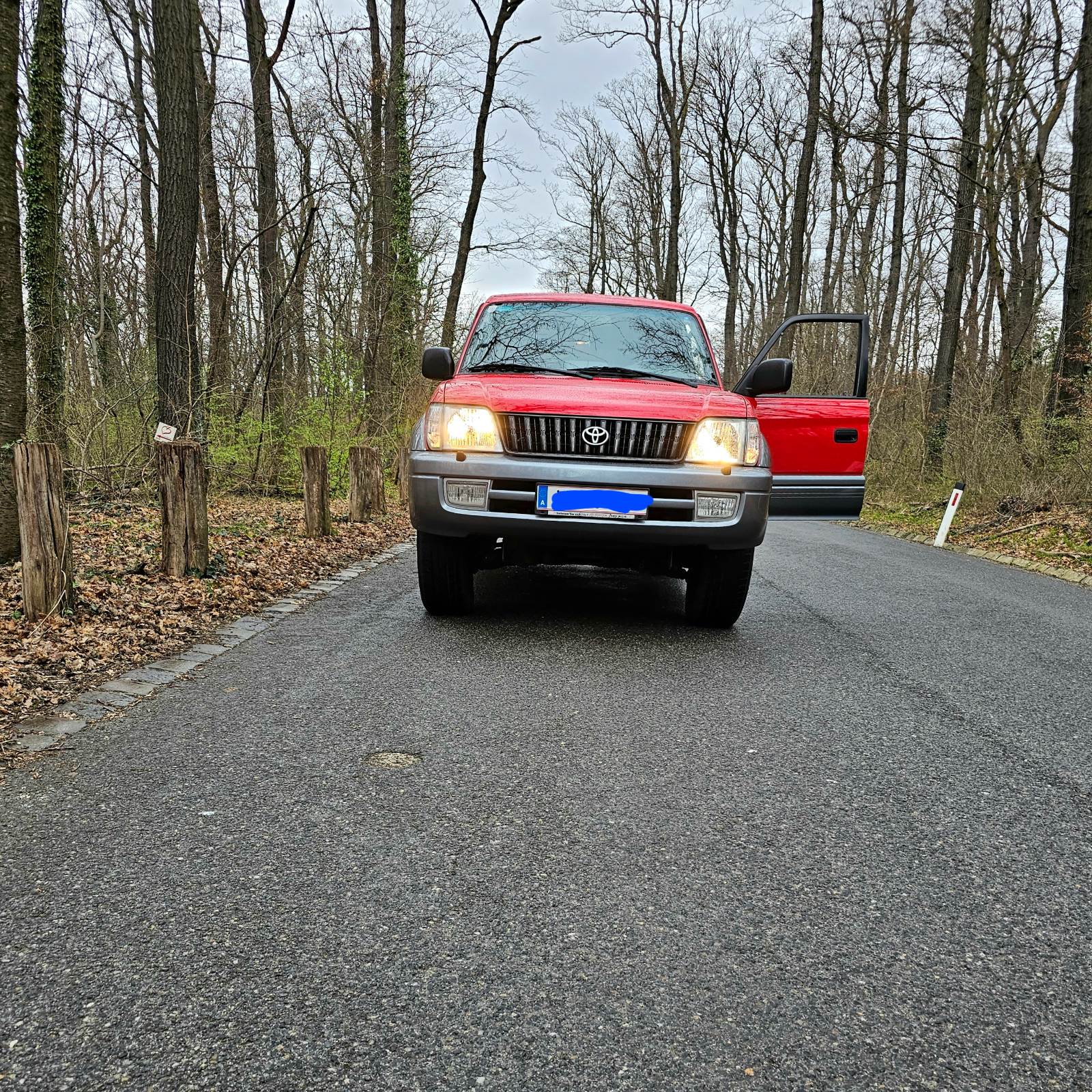

Hallo zusammen, ich habe seit längerer Zeit das Problem mit der achsvermessung bei meinem j9.
Ich habe Mitte 2023 zwei neue querlenker montiert und ja es wurde alles richtig montiert und es sind die richtigen, aber seit dem kann mir keiner die Achsen richtig einstellen sie sagen zwar alles ist im grünen, das habe ich schon vier mal gehört und bezahlt ich hab auch bei jedem selbst auf den Bildschirm vom verhmessungs Gerät alles ist angeblich in Ordnung aber die der sturz schaut fürchterlich aus er fährt sich zwar halbwegs gut wenn die Reifen neu sind aber sobald sie seitlich abgefahren (3000km) werden ist das Auto nicht mehr fahrbar.
Was soll ich tun sogar toyota wien hat es angeblich eingestellt und es passt vom Computer angeblich,
Ich bin schon verzweifelt, danke im voraus (Reifen und Felgen wie im typenschein 265/70/16)

Ich habe absolut keinen Plan vom J9, aber :
Die Vorderachse steht da wie bei einem alten WH Kübel die Hinterachse .
Solche O Beine wie auf dem Bild sind nicht ok .

wenn ich mir das Bild so anschaue, dann reicht da eine Achseinstellung nicht, da ist grundlegend was falsch oder defekt.

ich stimme meinen Vorrednern zu, das stimmt so sicherlich nicht.
Auch ohne die Rep-Anleitung zu kennen würde ich sagen, daß der Sturz im Bereich um die 0° herum sein sollte und auf dem Foto sieht es nach mehreren ° positiven Sturz aus.

Viel zu Messen gibt es da nicht, den extremen positiven Sturz sieht man mit dem blossen Auge.
Die Frage ist: Kann man den Sturz beim J9 überhaupt einstellen oder sind nicht doch falsche teile eingebaut oder irgendetwas falsch zusammengebaut worden.

Aber trotzdem mal eine Meinung von mir . Also dass die Werkstätten ( war er in verschiedenen oder nur bei Toyota in Wien ?) ihn so vom Hof lassen
kann ich nicht nachvollziehen. Dass hier was nicht stimmt sieht ja sogar der Laie . Das is doch sicher nicht der Erste J9 oder sonstige Prado oder Hilux oder, oder welcher eine vergleichbare Vorderachsgeometrie hat den die Vermessen und eingestellt haben - aber warum stimmen angeblich die Daten das passt doch nicht zusammen ??
Dass Fahrwerkseinstellung eine eigene Wissenschaft ist is auch klar . Sturz , Spur, Vorspur , Nachlauf wat weiss ich alles . Aber das da im Bild kann ja nicht sein .

Aber warum stimmen dann die Werte bei augenscheinlich völlig falschem Sturz ????
